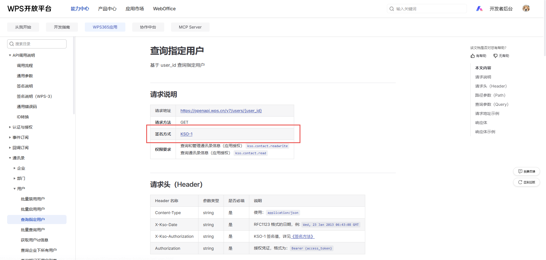

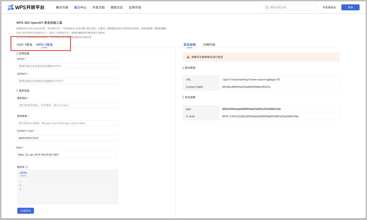

开放平台支持 KSO-1WPS-3(公网)WPS-4(私网) 等多种不同的签名方式。在接口调用时,请通过 API 文档查看其签名要求。在生成工具页面,你也可以通过 tab 页切换,选择想要使用的签名方式。
DEJLM3Y5AAQGCDEJLM3Y5AAQGC 请注意,只有在开启 【开发者后台-安全设置-接口签名】 配置项时,应用调用接口时才需要在请求头附加签名信息。

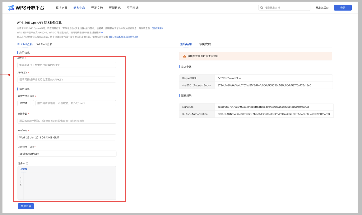

填写签名所需参数

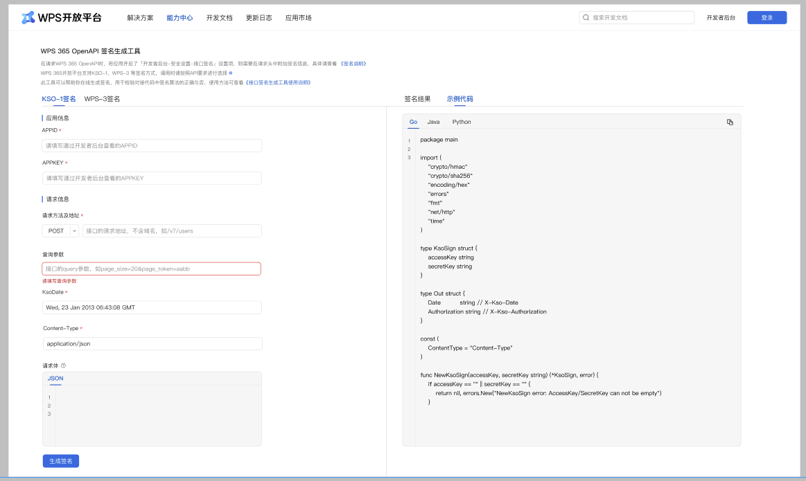

签名主要通过 APP 信息参数与想要调用的接口参数计算而出,你可以通过该工具,在线填写相关参数后生成签名。
以下以 KSO-1 签名 为例,说明相关参数: DEJLM3Y5AAQGC

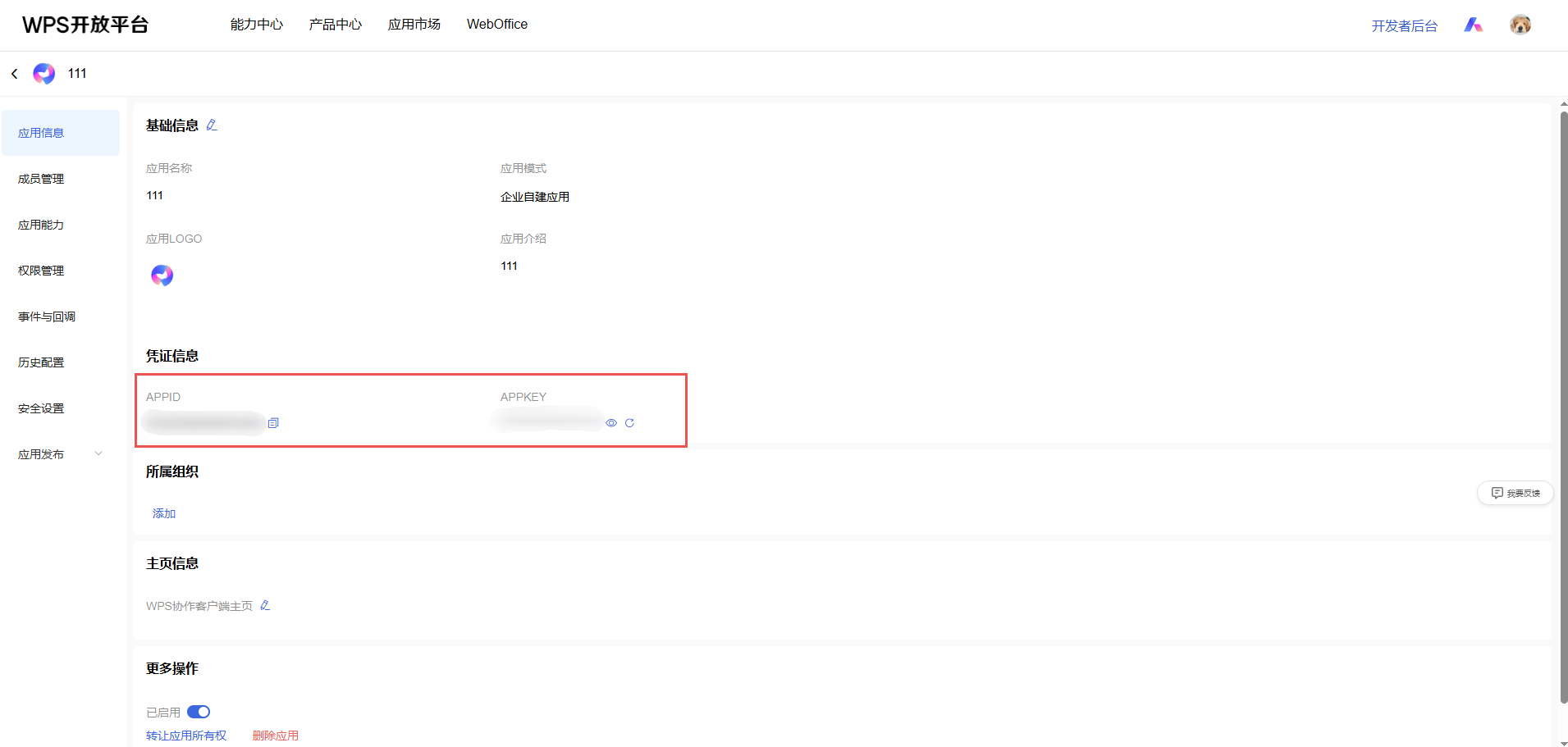

  • APPID:你可通过开发者后台查看想要调用接口的真实 APPID,也可以随意填写,仅做了解签名算法使用
  • APPKEY:你可通过开发者后台查看想要调用接口的真实 APPKEY,也可以随意填写,仅做了解签名算法使用
DEJLM3Y5AAQGC
  • 请求方法:接口的 HTTP 请求方式
  • 请求地址:接口的请求地址,不包含请求域名 openapi.wps.cn,如 /v7/users/{user_id}
DEJLM3Y5AAQGC

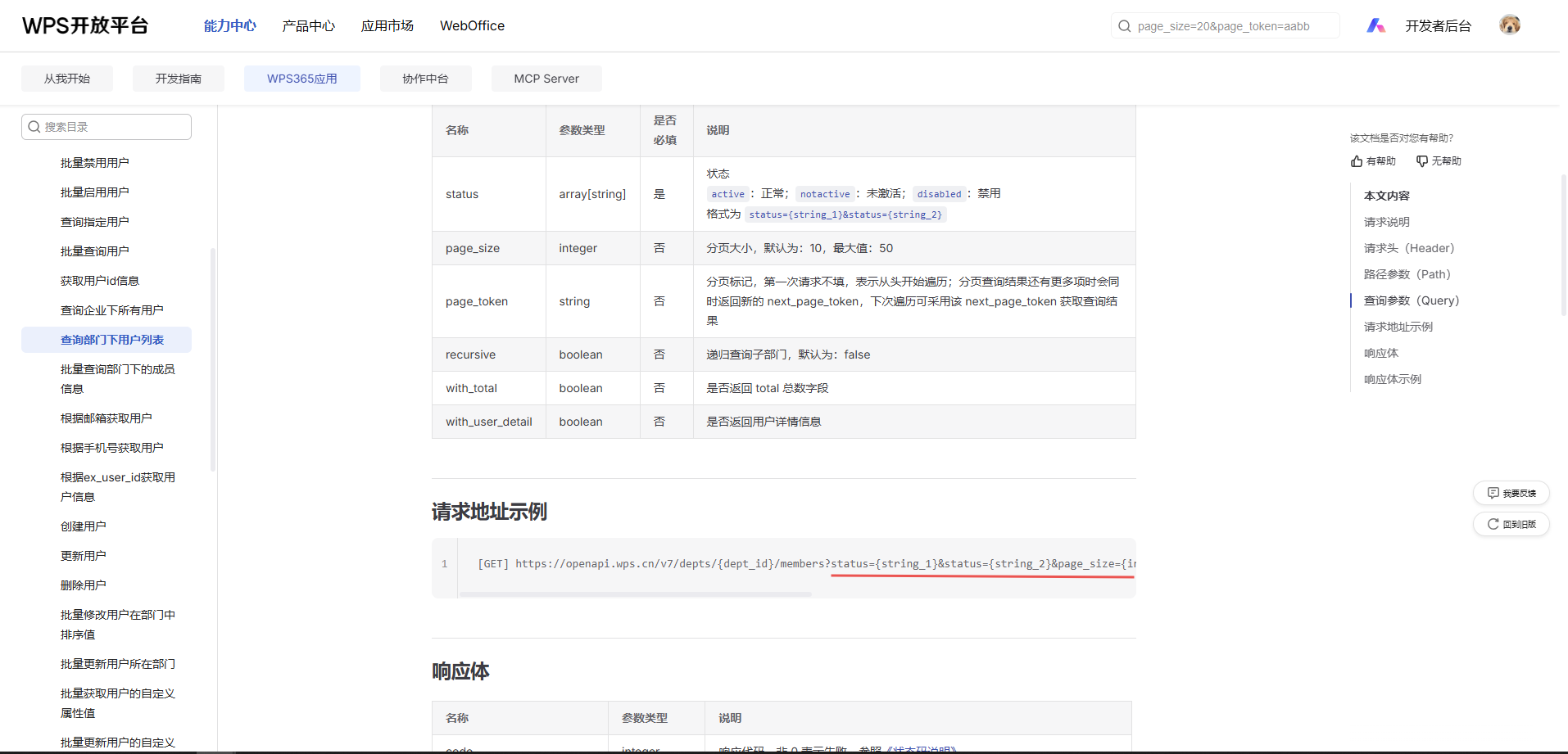

  • 查询参数:接口的 query 参数,如 page_size=20&page_token=aabb,如不含可不填写
DEJLM3Y5AAQGC
  • Content-Type:根据接口要求填写,通常为 application/json
DEJLM3Y5AAQGC
  • KsoDate:签名时间,请按照 RFC1123 格式填写,如 Wed, 23 Jan 2013 06:43:08 GMT
示例代码
在填写参数的过程中,工具右侧会实时生成示例代码,当前支持 GOJavaPython 三种开发语言。
DEJLM3Y5AAQGC
生成签名

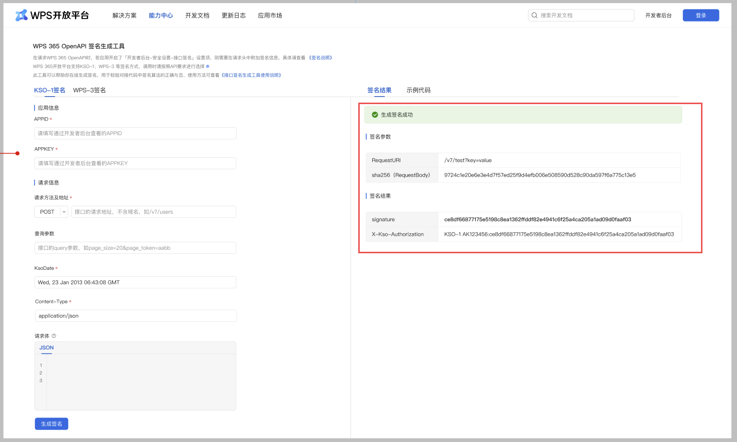

填写必填信息后,在工具右侧区域生成经过拼接、计算后的签名相关信息:
  • RequestURI:请求地址、查询参数拼接后的 RequestURI,计算签名时需以此计算
  • sha256(RequestBody):对请求体进行 sha256 计算后的值,计算签名时需以此计算
  • signature:根据输入信息生成的签名值
  • X-Kso-Authorization:调用接口时,在请求头中需要附加的信息,由签名算法、APPID、签名值拼接而出
