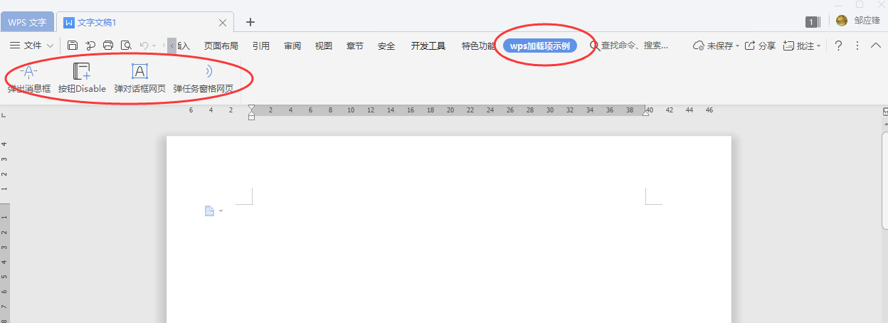

- 设计自定义功能区
- 打开对话框
- 创建自定义任务窗格

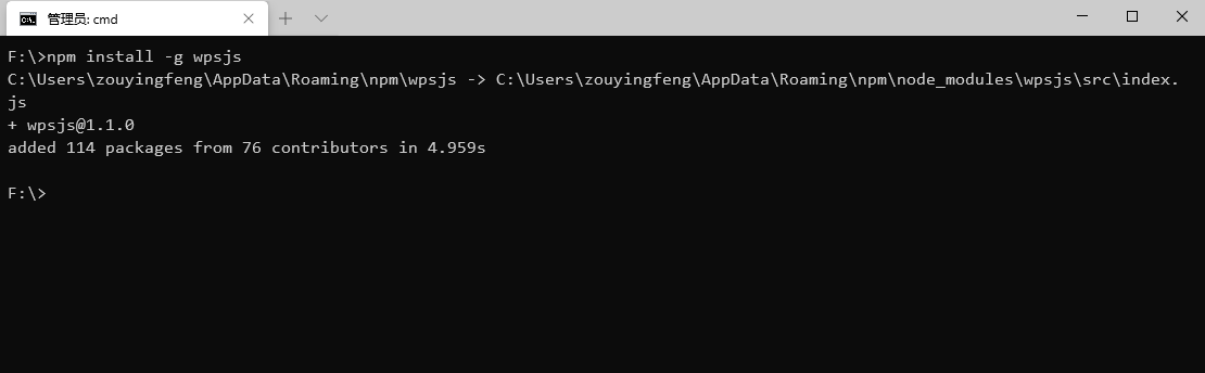

1、管理员权限(如果安装的是wps个人版,不需要管理员权限)启动命令行,通过npm全局安装wpsjs开发工具包:
安装命令: npm install -g wpsjs, 如果之前已经安装了,可以检查下wpsjs版本,更新wpsjs的命令为:npm update -g wpsjs

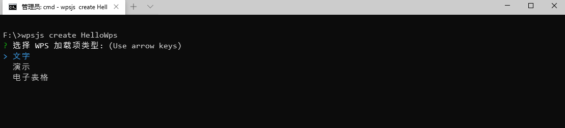

输入命令: wpsjs create HelloWps, 会出现如下图的几个选项:
通过上下方向键可以选择要创建的wps加载项的类型,如果选择“文字”,则创建的加载项会在wps文字程序中加载并运行,
同理选择“电子表格”,则会在wps表格中运行,这里假设我们选择的是“文字”,按Enter健确定。

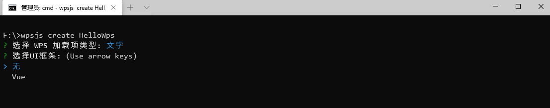

3、选择示例代码的代码风格类型
wpsjs工具包提供了两种不同代码风格的示例,“无”代表示例代码中都是原生的js及html代码,没有集成vue\react等流行的前端框架。
"Vue"代表生成的示例代码集成了Vue相关的脚手架,在实际的项目中选用Vue基于示例代码可能更适合做工程化的开发,感兴趣的同学可以两种都尝试一下。
这里我们选择“无”,按Enter健确认。

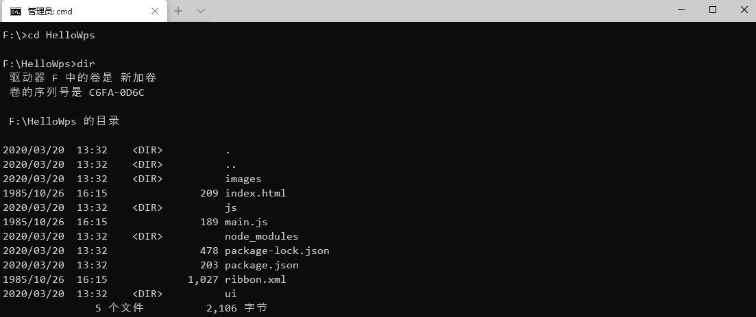

确认后wpsjs工具包会在当前目录下生成一个HelloWps的文件夹,我们进入到此文件夹,可以看到HelloWps的相关代码已经生成:

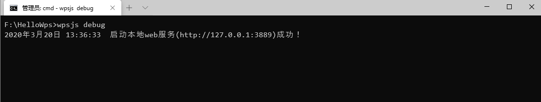

执行命令: wpsjs debug
执行此命令后即可开始调试,wpsjs工具包会自动启动wps并加载HelloWps这个加载项,同时wpsjs工具包启了一个http服务,此服务主要提供两方面的能力:
a.提供前端页的的热更新服务,wpsjs工具包检测到网页数据变化时,自动刷新页面。
b.提供wps加载项的在线服务,wpsjs生成的代码示例是一个在线模式,wps客户端程序实际上是通过http服务来请求在线的wps加载项相关代码和资源的。
最后,可以用visual studio code打开示例代码,开始愉快的写代码了。
