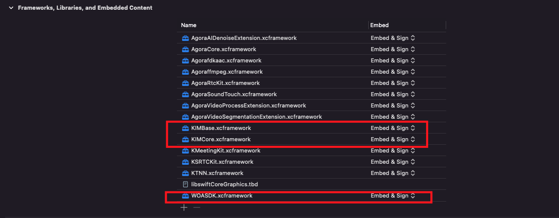

a. 在 General -> Frameworks,Libraries,and Embedded Binaries 中,将 SDK 所需的 xcframework 全部改为 Embed & Sign。如下图所示:

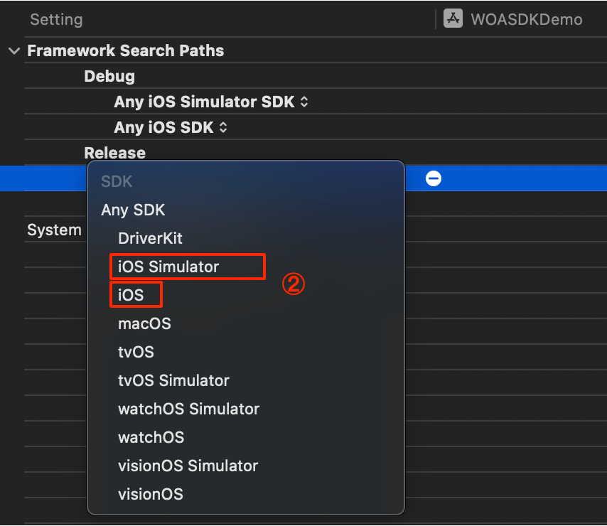

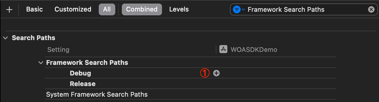

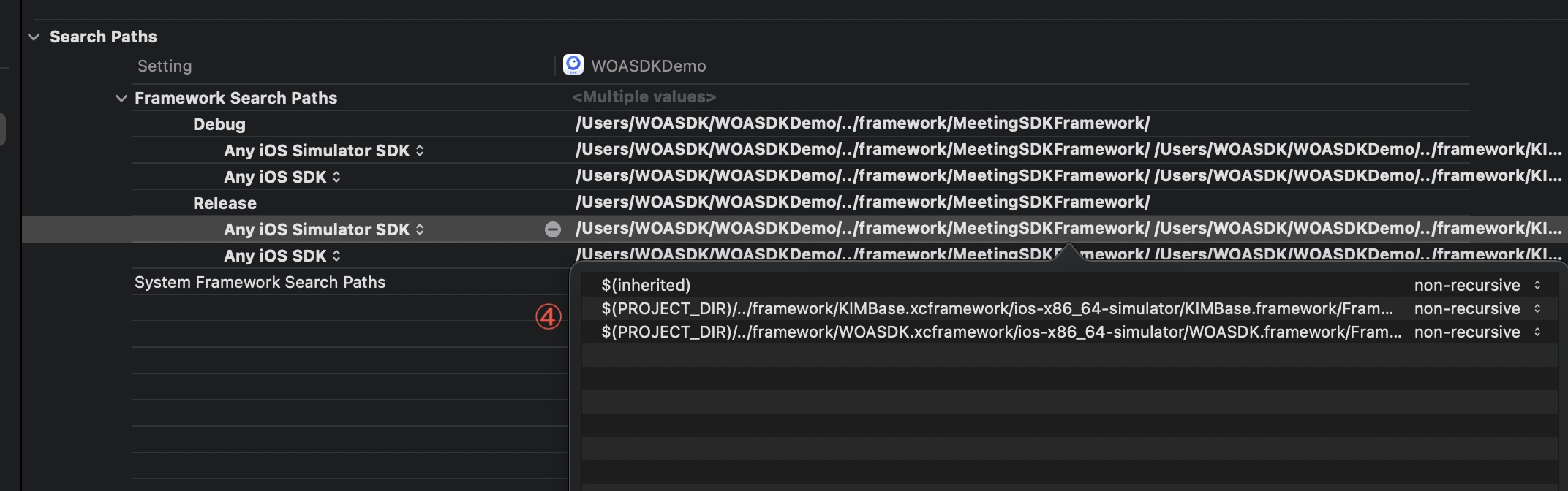

b. 在 Build Settings -> Search Paths -> Framework Search Paths 中添加KIMBase.framework,WOASDK.xcframework 模拟器与真机的搜索路径, 具体步骤如下:
1. 在`Framework Search Paths`中`Debug`与`Release`添加模拟器与真机的搜索项
  1. 搜索项分别选择iOS Simulator iOS

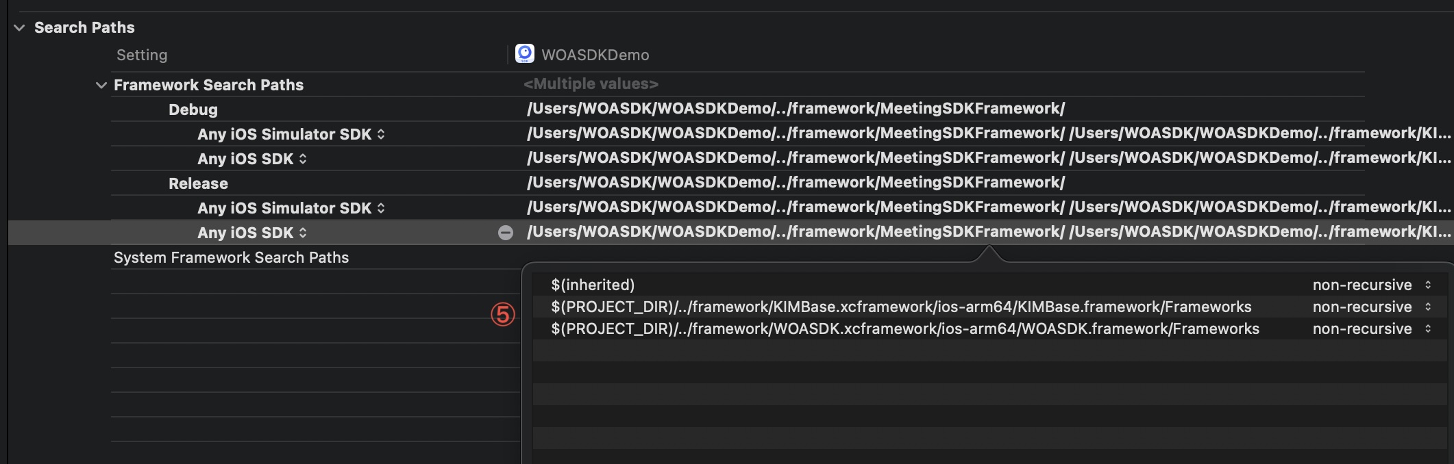

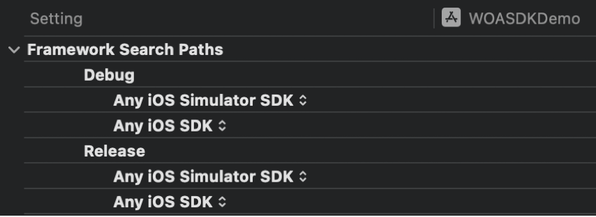

  1. 添加完成后如图所示
  1. DebugReleaseAny iOS Simulator SDK添加相同的模拟器搜索路径
Plaintext
$(inherited)
$(PROJECT_DIR)/../framework/KIMBase.xcframework/ios-x86_64-simulator/KIMBase.framework/Frameworks
$(PROJECT_DIR)/../framework/WOASDK.xcframework/ios-x86_64-simulator/WOASDK.framework/Frameworks
  1. DebugReleaseAny iOS SDK添加相同的真机搜索路径
Plaintext
$(inherited)
$(PROJECT_DIR)/../framework/KIMBase.xcframework/ios-arm64/KIMBase.framework/Frameworks
$(PROJECT_DIR)/../framework/WOASDK.xcframework/ios-arm64/WOASDK.framework/Frameworks

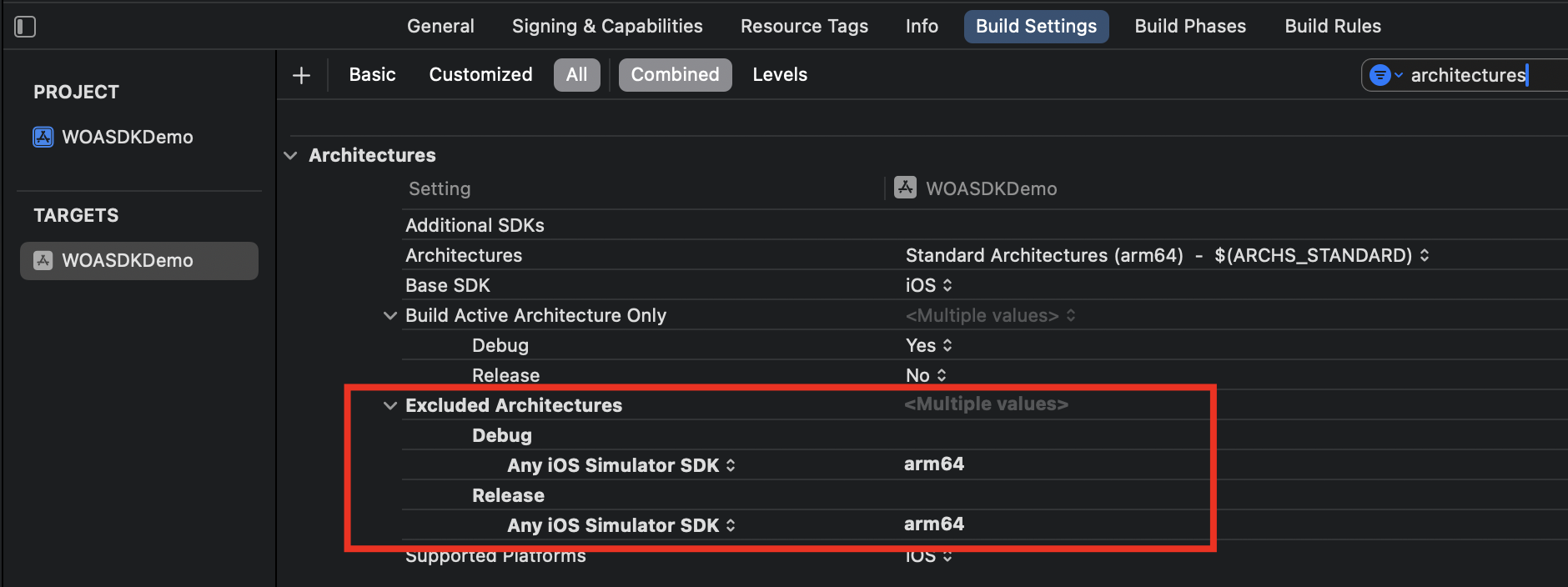

c. 在 Build Settings -> Architectures -> Excluded Architectures 中设置 Any iOS Simulator SDK 中填入 arm64 以支持m系列芯片的模拟器运行。如下图所示:

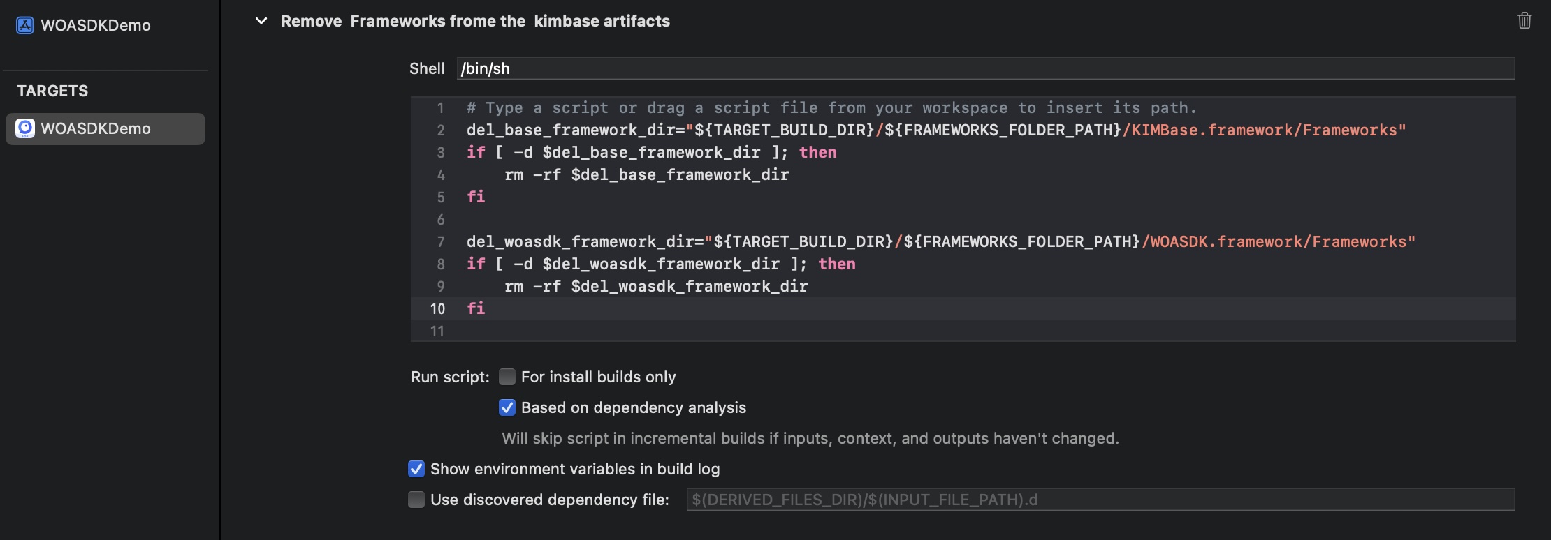

d. 为避免苹果审核被拒风险,在Build Phases中添加以下脚本:
Shell
del_base_framework_dir="${TARGET_BUILD_DIR}/${FRAMEWORKS_FOLDER_PATH}/KIMBase.framework/Frameworks"
if [ -d $del_base_framework_dir ]; then
    rm -rf $del_base_framework_dir
fi
del_woasdk_framework_dir="${TARGET_BUILD_DIR}/${FRAMEWORKS_FOLDER_PATH}/WOASDK.framework/Frameworks"
if [ -d $del_woasdk_framework_dir ]; then
    rm -rf $del_woasdk_framework_dir
fi
如下图所示:

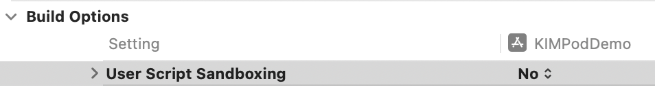

首次使用Cocoapods集成, 可能会出现Sandbox: rsync...报错
解决办法: 将主工程中的User Script Sandboxing设置为NO, 如下图:
